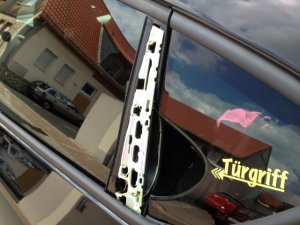

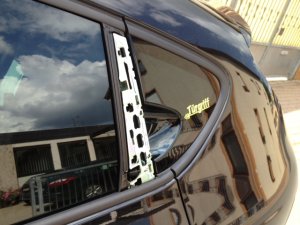

Hatte das schon mal jemand von euch ?
Ist heute bei einer Autobahnfahrt abhanden gekommen :rolleyes:

Interessant, wie es unterhalb der Blende aussieht.

Das sieht so aus als wäre die Belende ( incl. Türöffner-Rahmen ) nur auf bzw. angeklebt.
Ich hatte das auch noch nie und mein :) schaute auch nicht schlecht.
Das neue Teil ist, laut Seat, in Rückstand :nene:
Hab jetzt schwarzes Klebeband drübergeklebt damit es nicht gleich so auffällt.

Habe gestern mal den Wagen richtig gewaschen und eine kleine Delle etwas oberhalb des hinteren linken Radlaufs entdeckt. Ich gehe mal davon aus dass das die Blende war die beim abfallen da dran gedotzt ist. Tolle Wurst.
Bevor ich mich da aber jetzt an Seat wende ( das als Folgeschaden zu beweisen wird wohl mehr als schwer ) war ich eben beim Dellendoktor und hab sie für nen 50 er rausdrücken lassen.
Wenn´s läuft dann läft´s
So heute kam dann die Blende.....also ich dachte es wäre die Blende aaaaaaber
es kam die ganze Türöffnungs-Einheit, incl. Blende.
Ich dachte diese Blende gibt es einzeln ? Aber die ist an dem Türöffnungsdings dran.?(
Montag 13 Uhr wird dann der ganze Kram umgebaut, Türverkleidung ab, alter Griff raus usw usw.
Was ein Spaß, ich war der Meinung die Blende ist genauso schnell dran wie sie abgefallen ist aber da war ich wohl auf dem Holzweg. :nene:
