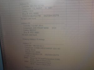

Hallo
Habe mal einen Scan gemacht, und es erscheinen mir 2 Fehler (Siehe Bild), also G266 (Öltemperatur und -stand) und die Umgebunstemperatur (Climatronic bleibt komplett ausgeschaltet, lässt sich auch nicht aktivieren)
Was meint ihr dazu? Kann mir jemand sagen, wo diese 2 Sensoren sitzen?
Danke schonmal für eure Hilfe
Schöne Grüsse
Robert

  • Fehlercode G266 Beitrag #2
Hallo
Der G 266 Sensor sollte wohl unten an der Ölwanne sein, ist das korrekt so?
Wer weiss bitte, wo die Ambientetemperatursensor sitzt? Kann es sein, wenn dieser Sensor nicht funzt, dass die Climatronic ausgeschaltet bleibt?
Bitte um eure Hilfe
Schöne Grüsse
Robertr
  • Fehlercode G266 Beitrag #3
"Ambient Temperature Signal" hat nix mit dem Ambiente IN Deinem Auto zu tun.;) Da gehts mehr um den Sensor für die Umgebungstemperatur. Mir fällt da nur der Außentemperatursensor vom Kombiinstrument ein. Der wäre unterm linken NSW verbaut. Ob der allerdings auch für die Klima zuständig ist.?(
  • Fehlercode G266 Beitrag #4
@blond
Haste vollkommen recht gehabt, der Ambientesensor sass unterhalb des NSW, fahrerseitig.
Da der G 266 Sensor durch einen Strassenschaden zerstört wurde (Loch in der Fahrbahn und aufgesetzt), ging eine Sicherung durch. Ich hab dann den Stecker des G 266 Sensors abgesteckt (an der Ölwanne), Sicherung erneuert, und siehe da, Clima funzt wieder.
Besten Dank für eure Hilfe
Saludos aus Mexico
Robert
