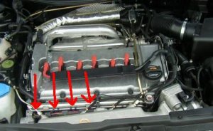

hier gut zu sehen :)
(sind natürlich 6 stück..nur die rechten beiden sieht man auf dem bild halt net)
Schlussendlich hängen die alle an der Stahlleitung die von links her kommt.

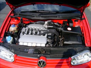

naja nicht so ganz ;)
bei dir ist da drüber wohl die ansaugbrücke :)
falls du die ansaugbrücke meinst....ich glaube die hab ich noch....
