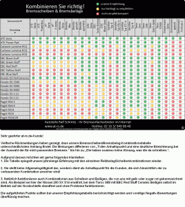

Wenn Ronny das Bild wieder einfügt, siehste in dem Thread weche Kombi zusammen gefahren werden kann;)
P.s vll hat es ja noch einer auf´m Rechner:)

Die Brembo Max sind auch nicht gerade teuer, naja gut zurzeit fahr ich noch so,funktioniert ja noch :p
  • Bremspedal ruckelt, Quietschen beim Beschleunigen Beitrag #15
Genau;)
Danke, Alex:wave:
  • Bremspedal ruckelt, Quietschen beim Beschleunigen Beitrag #16
Auch ein Dankeschön von mir :)
  • Bremspedal ruckelt, Quietschen beim Beschleunigen Beitrag #17
hmm, komische list. teilweiße dekt sichs mit meinen erfahrungen, aber das die Sandtler GT/A so verträglich sein soll kann ich absolut nicht bestätigen!
