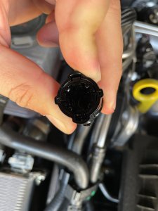

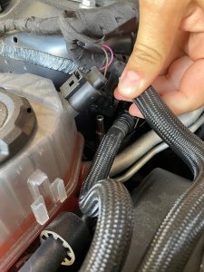

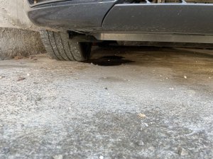

hatte heute wĂ€hrend der Fahrt im e-Modus ein komisches GerĂ€usch und seither starken Benzingeruch im Innenraum. Zuhause angekommen (ca. 10km spĂ€ter) habe ich nach dem Abstellen des Autos den Motorraum ĂŒberprĂŒft und konnte zunĂ€chst nichts offensichtliches erkennen. Beim erneuten Einschalten der ZĂŒndung schoss dann aber eine richtige BenzinfontĂ€ne aus dem Bereich hinter dem KĂŒhlmittel-AusgleichsbehĂ€lter an die Motorhaube. Die Benzinleitung aus Plastik war offensichtlich nicht mehr korrekt angeschlossen und flog durch den Benzindruck weg. Die Leitung lies sich aber nicht mehr verbinden, da der Stecker keinen Halt mehr hatte bzw. nicht mehr einrastete. Trotz sofortigem Ausschalten der ZĂŒndung hatte ich eine groĂe Benzinlache unter dem Auto.
