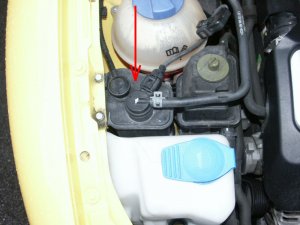

Als ich heute Nachmittag nen Kolleg abholte sagte der "he was klopft denn in deinem Motorraum so???" sofort haube auf und nachgeschaut. war ein wirklich lautes klopfen! auch recht schnell, würde sagen so ca. 3-4 Schläge / sek. Habs euch im Anhang gekennzeichnet.
Dann Motor aus. Mal eine geraucht, Motor wieder an und weg war es! :dontknow:
Was kann das sein? Folgen?
thx schon mal! mfg

Das ist normal.

Das AKF Ventil tockert wenn es arbeitet, es arbeitet aber nicht immer.
  • Befürchte ein Problem im Kühlsystem Beitrag #5
Mach dir keine Gedanken drum,hab ich auch das Klopfen.Zwar nicht so extrem laut wie bei dir beschrieben,aber dafür extrem schnell.geht und kommt wann es Lust und Laune hatt.

sucht mal nach aktivkohlefilter
