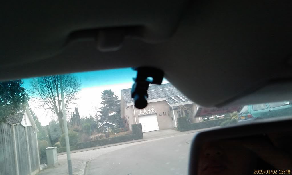

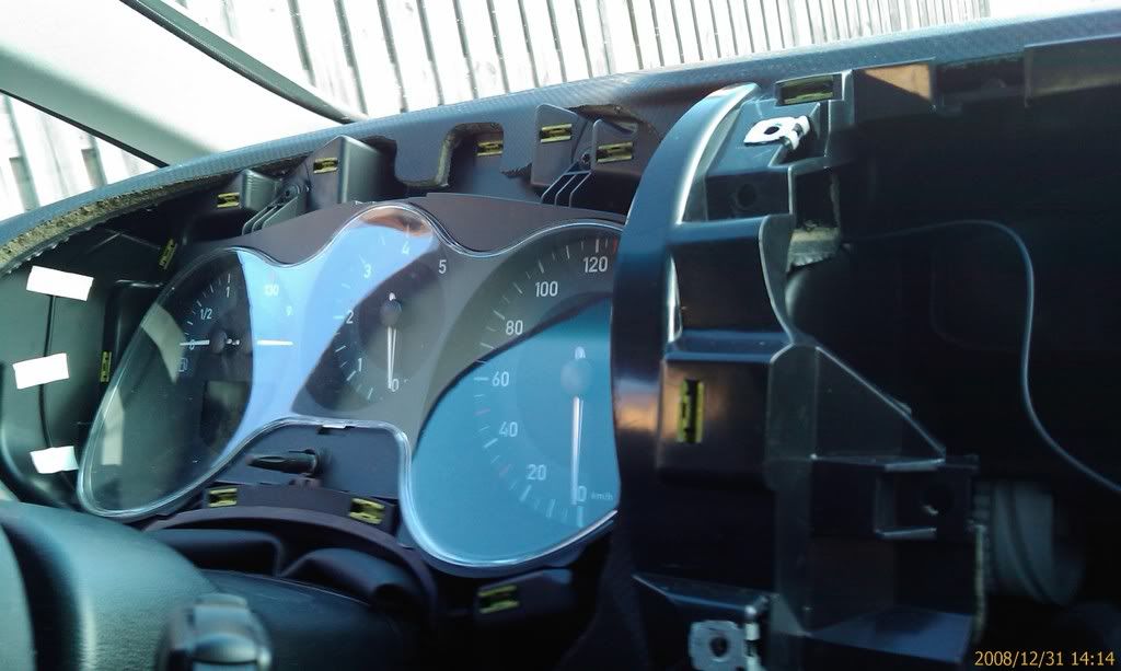

Meine Antenne habe ich im Tachogehause reingeklebt. Vergesse aber die Metalplatte NICHT! Das Micro am dach festgesteckt. Den kabel kan man unter der Bekleidung schieben und unter dem Tachogehause durch.

  • Avic-f900bt Beitrag #17
Ohne die platte ist der Empfang schlecht! Achte auch drauf dat die platte unter der Antenne ist! Sonnst schirmt die namlich das Signal ab!
Mein Einbau war nicht schwierig. Sind nur 7-9 torx schrauben der rest ist nur mit Clips fest. Als das Klimateil, Tachogehause usw.
Das Micro kabel kann man einfach zwischen die Bekleidung drukken.
Nur der Platz hinter dem Navi ist etwas klein fur denn ganzen Kabelkram.
