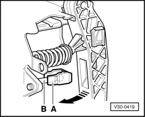

du hast sicherlich keine luft im hydraulikkreis
aber schau dir mal die verbindung von geberzylinder über die aufnahme mit dem kupplungspedal an - die aufnahme (in der die betätigungstange vom geberzylinder sitzt) muss richtig im kupplungspedal sein - ich schätz du hast das auseinandergewürgt

b betätigungsstange
a aufnahme
rechts das kupplungspedal

Kleine Frage noch bevor ich ins Kissen gucken gehe... wie bekomme ich es hin, dass a und b wieder mit dem Pedal zusammen zu arbeiten? gibts da ein besonderen Trick oder muss den dreien einfach gut zureden?
Ok, es ist vollbracht... meine Güte war das eine Fummelarbeit.
Nachdem ich die Verkleidung unter dem Lenkrad abgemacht habe, konnte ich das übel erspüren. Tatsächlich A hatte sich von B verabschiedet. Immer wenn ich die beiden zusammendrücken wollte, hat sich a in den Motorraum verabschiedet. Nach einer viertel Stunde habe ich die schnauze voll gehabt und habe A mit einer Rohrzange festgehalten und dabei das Pedal gedrückt. Dabei hats dann flupp gemacht und die Welt war wieder i.O.
