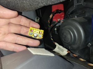

Hallo Leute,
Bei meinem Löwen ist Laut VCDS die Airbag Abschaltung Aktiv. Leuchte "Airbag off" blinkt.
Da es aber ein Holländer Import ist hat er gar keine Abschaltung im HSF.
Weiter habe ich einen losen Gelben Stecker dahinter gefunden. Jetzt bin ich am Rätsel wofür dieser da ist. Sei es CD Wechsler oder ???.
Weiß jemand mehr zu diesem Thema?
Grüße M.

Hier ein Bild des Stecker. Ist das für den CD Wechsler??

Nein das ist der Stecker für die Airbag deaktivierung im Handschufach.
  • Airbag Abschaltung an,jedoch nicht vorhanden. Beitrag #6
Das habe ich mir schon gedacht. Selsam der stecker baumelt da rum jedoch kein platz dafür vorhanden.
  • Airbag Abschaltung an,jedoch nicht vorhanden. Beitrag #7
Die hatten einfach ein anderes Handschuhfach. Das müsstest tauschen damit du den Schalter hast...
  • Airbag Abschaltung an,jedoch nicht vorhanden. Beitrag #8
Ach ich denke ein Dremmel tut es auch. Dann kommt er dahin wo er hingehört. Verstehe nicht warum der Stecker vorhanden ist aber kein schalter vorgesehen ist. Laut VCDS ist der Airbag am schalter deaktiviert.
  • Airbag Abschaltung an,jedoch nicht vorhanden. Beitrag #9
Habe heute auf dem Schrottplatz einen Löwen gesehn bei dem im Handschuhfach auch ein CD wechsler drin war. Dort war auch kein Platz für den Schalter. Kann es sein das beim HS mit Wechsler der Schalter wo anders sitzt?
  • Airbag Abschaltung an,jedoch nicht vorhanden. Beitrag #10
Auch dort gibt es beide Versionen.
