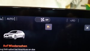

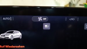

Kann mir jemand helfen?
Auf dem Abschaltbildschirm erscheint ein weißes Symbol ( Bildschirm mit Keyboard interpretiere ich ) mit rundem Pfeil nach unten.
Wenn man dieses Symbol antippt wechselt es auf Orange.
Welchem Zweck dient dieses Symbol?
Danke für Eure Hilfe

  • Abschaltbildschirm Infotainment Beitrag #4
Hi,
jetzt mit 2 Bildern.

  • Abschaltbildschirm Infotainment Beitrag #6
Da schließe ich mich der Frage mal an, habe ich mich auch schon gefragt.

Dieses Symbol hat mich lange Zeit beschäftigt. Hier nun die offizielle Antwort von Seat:
Mit diesem Knopf kannst du die verschiedenen Optionen beim Aussteigen (z.B.: "Close windows") sortieren und ihre Positionen tauschen.
Es ist auch möglich nur den Knopf zu haben, ohne die jeweiligen Optionen, da diese nur angezeigt werden, wenn sie auch in deiner Ausrüstung enthalten sind. Besitzt dein SEAT beispielsweise einen Alarm, wird dir beim Aussteigen die Option „Interior monitoring“ vorgeschlagen.
Ein weiteres Update von Seat sagt, dass diese Option NICHT für Deutschland vorgesehen ist und beim nächsten SW Update entfernt wird.
