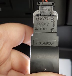

    Du bist hilfsbereit und ich zu blöd.... ein Jammer.
    Erst bekomme ich kein Foto im dunklen Handschuhfach hin und dann bekomme ich es hier nicht hochgeladen.
    Aber die Teilenummer lautet
    893 971 632
    Wenn man das googlet findet man Bilder. Die Kontakte sind sehr breit und der Stecker übelst massiv. Scheint von Audi zu sein.

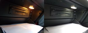

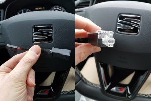

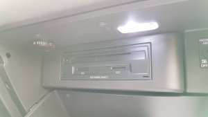

    Ich hatte mit @Ottscho geschrieben und darauf hin mit einen Bekannten von ihm über EbayKleinanzeigen Kontakt aufgenommen und direkt bestellt
    und zwar dieses Kit hier: https://www.ebay-kleinanzeigen.de/s-...69114-223-3198
    Eigentlich wollte ich Geld sparen und selber basteln, daher habe ich nach den Teilen gefragt. Im Endeffekt hätte ich aber nur wenige Euro gespart, wenn ich die Teile bei Seat/VW etc. bestellt hätte, daher hab ich das gleich das Kit genommen und mir die Arbeit erspart. Donnerstag gekauft, Samstag eingebaut. Verarbeitung ist super, das hätte ich sicher nicht besser hin bekommen
    Mir gefällts
    Zum Einbau:
    ich hab mir eine Karte meiner KFZ Versicherung genommen und damit die Lampe im Handschuhfach ausgehebelt. Gleiche Karte hab ich wiederum unter einen der beiden Clipse von dem Stecker gehebelt und dann gezogen. Das ganze hat ganz gut funktioniert. Danach dann einfach das Adapterkabel drauf stecken und die LED in das Loch im Handschuhfach drücken. Fertig. Hat vielleicht 1-2 Min gedauert.
