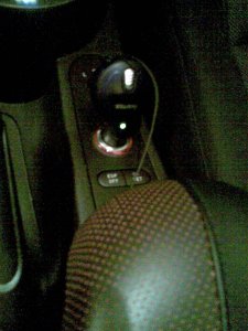

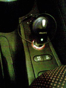

Hmmm - warum Zigarettenanzünder ausbauen und dort Handyladegerät direkt anschließen...?(
Einfacher:
Für mein NOKIA 6300 habe ich mir für knapp 10,-€ ein HAMA - Ladegerät mit ausziehbarem Ladekabel geholt.
Handy liegt in der MLA und ist - dank C3 - jederzeit "telefonierbar".
Würde mir die Arbeit ersparen.
So sieht`s aus (sorry - leider hat mein NOKIA kein Blitzlicht :angry: - ist aber ein Topp-Handy für meinen Bedarf).
