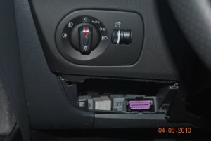

Diskutiere Wo ist die OBD Buchse? im 1P - Allgemein Forum im Bereich Der Leon 2; Hallo zusammen, kann mir bitte firstjemand sagen wo die OBD Buchse ist? Wir haben einen FR TDI FL. Vielen dank. Grüße Markus

Ich gehe davon aus, dass sie an der gleichen Stelle verbaut ist, wie beim Vor-Facelift.
Dort ist die OBD-Schnittstelle unter der Verkleidung verbaut, die unterhalb des Lichtschalters ist.
Edit:
Vielen Dank Creadle,
für das Bild, dass man nun als Anhang findet:

wie krieg ich die Abdeckung ab, ohne es zu zerstören, wie auf dem Bild... :)

Die bekommst mit guten Fingernägeln so ab. Tür auf, seitlich ansetzten und ziehen. Geht bestimmt auch mit nem Schraubendreher, aber vorsicht wegen Kratzern. Ich hab die mit den Fingern abbekommen, weil da mein EcoRoute-BT-Adapter fürs Garmin-Navi dran hängt.

Du musst links ziehen da ist sie geclipst rechts sind nasen dran. Musst dir wie eine Tür vorstelen. Nen Schraubendreher würde ich gerade nicht nehmen der hinterlässt immer spuren oder legst nen Lappen drunter. Am besten mit einen Plastikkeil

super, habs heute morgen vorm losfahren dann mit einem Handgriff geschafft und sogar den Clip wieder gefunden, der nach hinten weggefallen ist :D
