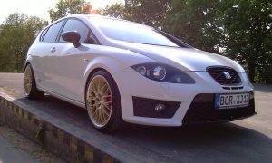

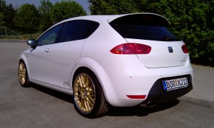

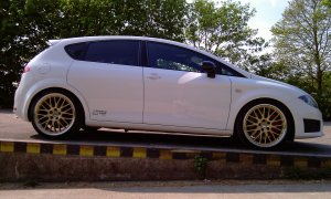

Also dann möchte ich ihn hier auch nochmal vorstellen.
Es handelt sich um einen 2010ér Cupra R in Candy Weiß
Motor wurde von uns
auf etwa 330PS programmiert.
zur Info : Diese Programmierung ist allerdings nur zu reinen testzwecken, um zu sehen wie Haltbar das ganze ist. Im normalfall machen wir keine Programmierungen über 320PS am Endkunden.
Fahrwerk ist ein Bilstein B14 Gewinde
Felgen sind BBS Speedline in 8,5 und 9x19 ET 48/52. Der Stern wurde BBS Gold gepulvert und das Felgenhorn poliert und anschließend mit speziellem klarem Pulver ebenfals gepulvert.

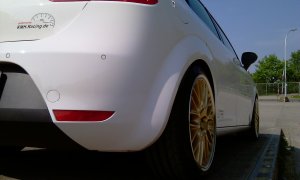

Suuuuoer schicker R den ihr da auf die Beine gestellt habt!!! *großes Lob aussprech* Die Felgen gefallen mir, hat nicht jeder und sieht schnieke aus!! ;)
Kurze Frage, aber sind da Distanzscheiben verbaut?? Die Räder stehn hinten gut drin, was hast denn da gemacht?!?!?!?!

Also hinten habe ich in der Tat noch 10mm H&R Distanzscheiben pro Seite verbaut sonst hätte es im Vergleich zu vorne nicht ausgesehen.
