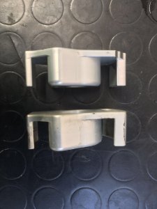

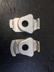

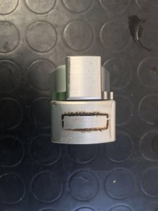

Also es geht um alle die bei 034Motorsport einen MQB V2 Motorlagereinsatz gekauft haben und damit starken Vibrationen und Geräusche haben. Es gibt mittlerweile eine neue Revision bei der der obere Steg verkleinert wurde. Das kann man auch, entsprechendes Werkzeug Vorausgesetzt, selbst machen oder vielleicht findet sich im Forum jemand der es
übernehmen könnte.
Hier die Vergleichsbilder:

Stimmt hier mal die Bilder einzeln:
WhatsApp-Image-20160506.jpgWhatsApp-Image-201360506.jpgWhatsApp-Image-201605026.jpgWhatsApp-Image-201605306.jpgWhatsApp-Image-201620506.jpgWhatsApp-Image-220160506.jpg

Ich danke dir, ich werde meinen mit dem Dremel bearbeiten und testen.
---------- Beitrag am 09.06.2016 um 16:50 Uhr ergänzt ---------- letzte Änderung am 25.05.2016 um 11:44 Uhr ----------
So, mein mit dem Dremel bearbeiteter Einsatz ist montiert. Vibrationen sind weg, kein merklicher Unterschied zu vorher. Schalten selbst geht jetzt definierter, besonders von 1 zu 2. Mit shortshifter ist auch der Kraftaufwand geringer wenn der Einsatz verbaut ist. Somit jetzt alles Tutti.
