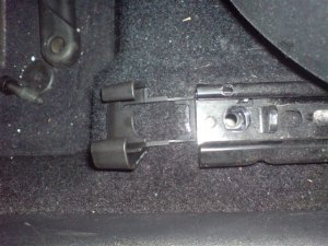

So, gebe meine Teilenummern von oben frei, es hat alles gepasst.
Einbau war ganz einfach, man braucht eine Nuß für Innenvielzahn Größe 10 (VZ10 stand bei mir drauf).
Am besten ist es alle 4 Schrauben der Sitzschienen zu lösen und die vorderen müssen ganz raus, weil so ein Plastikbügel der Abdeckung hinter die Schraube muß (siehe 1. Bild).

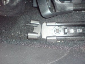

Die vordere Sitzschiene muß man ein ganzes Stück anheben, weil da vorn so ein Haken drann ist (siehe 2. Bild).

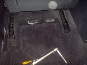

Vorn muß man weiter beachten, dass die Abdeckung mit dem längeren, glatten unteren Plastikteil an den jeweils inneren Sitzschienen befestigt werden müssen (siehe 4. Bild, das schon montierte Teil ist an der inneren Schiene).

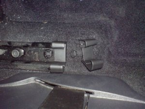

Hinten reicht es die Sitzschiene wenig zu lösen und die Abdeckung draufzuschieben, anschließend mit einem Schraubendreher die Rastnasen (für rundes Loch in der Sitzschiene) von unten her reinhebeln (siehe 3. Bild).
