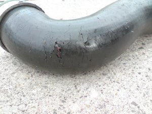

Hab jetzt die Lösung für mein Problem gefunden. Ein Marder hatte meinen Schlauch zum Ladeluftkühler sprichwörtlich zum fressen gerne (siehe Bild)

ich bin leider nicht so der Fachmann, aber welche Auswirkungen hat der zerbissene Ladeluftkühlerschlauch?

Das, mit dem Marderbiss, erklärt natürlich auch das Zusetzen vom ersten DPF, ich hatte nämlich auch einen Marderbiss gehabt,
bevor der erste DPF seinen Geist aufgeben hat.
Nur dieses Mal könnte es auch der Luftfilter sein. Da dieser erst bei der 60000 getaucht wird, ist er jetzt, theoretisch, erst fällig.
