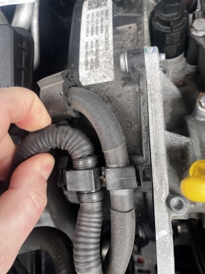

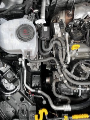

Das Motorgeräusch habe ich heute dank eines YouTube links gefunden! Der Schlauch ist gerissen ! Das Schleifen zwecks 2 Zylindermodus wird geprüft …. Frechheit !!!! Ich musste es suchen - Händler meintet alles okay !

@Buka: hast den Schlauch bei dir überprüft ?

Jo,Ist ganz.Bei mir kommen die Geräusche eindeutig aus dem Getriebe.
