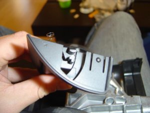

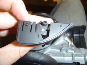

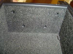

hier mal die Bilder:
Bild 1: da sitzen die Schrauben
Bild 2: noch funktionierende Seite
Bild 3: der Übeltäter
Ist übrigens ein 8ter Torx und kein 9ner. Hätte fast nur ein 9ner gekauft, zum glück hab ich ein ganzs set genommen.
Also wichtig: 8ter Torx
