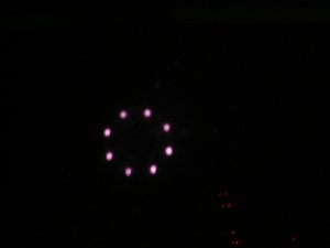

@ BigP Mach mal mit der Digi-Kamera ein Bild vom Regensensor von Aussen. Zündung muss natürlich auch an sein. Dann siehst Du, ob auch alle LED leuchten (müssten glaub ich 9 sein).
Wenn nämlich die eine oder andere nicht leuchtet, dann muss das Teil ausgetauscht werden und daher kommt auch die Funktionsstörung.
Die Digi-Kamera kann das Licht der LED's sichbar machen, Handy-Kamera reicht auch dafür aus.
Wenn allerdings alle LED's leuchten, kommt es auf Deinen Freundlichen an, wie gut der ist.
Meiner hat damals zum Thema Lichtempfindlichkeit beim Helligkeitswert für das Fahrtlicht gesagt, das da nix gemacht werden kann....
Also viel Glück...

geh mal weiter ran ruhig das nur der sensor drauf ist , der sensor war eingeschaltet ? also hebel auf auto stellung
BigP
1.385
21
Ja, Regenwischer auf Auto ,Licht Auto
Scheint im Dunkeln besser zu fotografieren zu sein.
