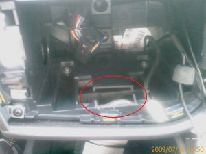

In dem Schacht ist ein Steg eingearbeitet, dieser wird im Weg sein.
Bei meinem NC2010 war dieser Steg im Weg so das es mit Tiefe nicht gepasst hat, da hab ich diesen gekürzt. Siehe Bild.
Gruß Sascha

Und ich habe hinten ein Stück plastik raus geschnitten, das hat auch ein wenig geholfen.
