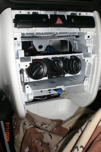

Hab dieses Projekt jetzt auch abgeschlossen.
Habe bei mir die Doppel-Din Blende von Seat und meine alte Originalblende für die Lüftungsregler genommen.
Im Prinzip war das ne Sache von 2 Wochenenden. Habe zuerst die Mittelkonsole soweit "entkernt", daß der Metallrahmen fürs Radio reinpasst. Dieser Metallrahmen liegt auf einem Stück passgenau gesägtem Spanholz. An diesem hab ich wiederum kleine Holzwinkel befestigt um an diese die Lüftersteuerung anzubauen. Das sollte eigentlich zuerst nur provisorisch sein, um die Abstände festzulegen, erwies sich aber als so bombenfest daß ichs so gelassen habe.
Die 3 Einzelteile (Blende, Zierrahmen Radio und Blende Lüfter) hab ich dann im Auto mittels Epoxidharz verklebt:
http://www.bilder-hochladen.net/files/1lje-3-jpg.html
Nach 24 Stunden ausgebaut, dann schleifen spachteln, schleifen spachteln, schleifen spachteln. Danach lackiert, erst Filler, dann zweimal rot, einmal Klarlack.
Das brauchte nochmal ne Woche, da der Lack bei diesen Temperaturen ewig zum trocknen brauch (jede Lackschicht ca. 24 std.), dann fertig:
http://www.bilder-hochladen.net/files/1lje-2-jpg.html
