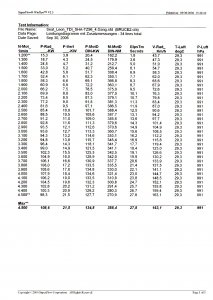

Ging da bei ca. 3.300 U/min evtl .die Kupplung durch oder warum bricht er da so ein?!

Hier das Diagramm von einem Freund (Leon FR).
Serie:
http://img104.imageshack.us/img104/6677/serie2fw3.jpg
Tuning:
http://img160.imageshack.us/img160/9647/tuning2ep2.jpg
Er wollte so ca. 25 bis max. 30PS und 60 bis max. 70Nm, weil der Serie schon wirklich gut ging. Der Prüstand zeigte dann auch das Drehmoment das wir schon erwartet haben. Weil der untenraus echt brutal angerissen hat.
Kupplung ging im Serienzustand schon kaputt.
Ach ja. Nicht von den 96kw Angabe verwirren lassen.
Der Prüfer dachte es sei ein 130PS Motor, weil er den 150P nicht kannte :laughing:

also ich sehe den selben Einbruch nur bei dem von Mike-T geposteten Diagramm etwas früher als bei Colt!

Ja der ist ganz minimal vorhanden, aber bei Colt ist das ja schon etwas extremer. Auch untenraus bei so 2.200 ein richtiger Einbruch oder ein Zurückregeln oder sowas.
Evtl. stimmt ja etwas mit dem Auto nicht ?!
Das Serien-Diagramm von mir sieht da ganz anders aus.

Joa klar!
Aber Tuning diagramme sind relativ gleich und ein Einbruch is auch bei beiden da!!
Die Serien Diagramme die Colt gepostet hat waren ja nicht von deinem Wagen!
Da steht ja Golf IV aufn Diagramm!;)
Mike-T
743
Ach das sind zwei Autos! Hab ich nicht gesehen. Ist also nicht von Colt.
Ok. Weil das zweite Tuning Diagramm sieht ja schlimm aus.
Berg und Tal Fahrt sozusagen. :rolleyes:
