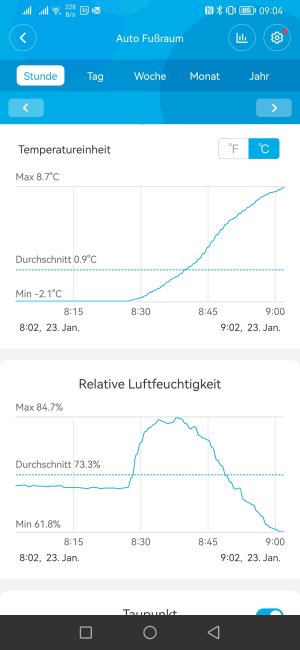

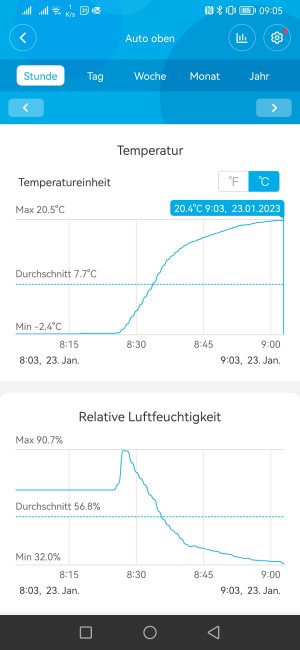

  • Leon Hybrid Fußraum bleibt kalt Beitrag #5
Genau, theoretisch würde es warm bleiben, solange ich alle 5 Minuten mal auf Füße wärmen drücke.
Das mit dem kalten Fußraum ist keine subjektive Sache, sondern habe ich auch mit zwei Temperaturaufzeichnungen viele Male bestätigt bekommen - siehe Anhang.
Nach 15 Minuten Fußraum von -2,1°C auf ca. 4°C
Oben Schulterhöhe auf ca. 18°C
Screenshot_20230123_090433_com.govee.home.jpgScreenshot_20230123_090518_com.govee.home.jpg
  • Leon Hybrid Fußraum bleibt kalt Beitrag #6
Ok, das ist ja schon mal was. Womit hast Du die Messung durchgeführt? Ist das nur ne App fürs Handy oder noch an spezielle Hardware genknüpft? Dann würd ich evtl. mal die gleiche Messung bei mir machen. Denn dass die Temp. nur um 6° bzw. auf 4° ansteigt find ich auch zu wenig.
Aber zur Not kann ich ja auch n normales Thermometer nehmen ;).

  • Leon Hybrid Fußraum bleibt kalt Beitrag #8
Hallo Tox,
wow, super!!! Vielen Dank! 🤩
Sorry für die späte Antwort, ich habe das mit einem Raumthermometer gemacht (Govee Thermometer), das auch eine Aufzeichnungsfunktion hat.
Das ist ja ein extremer Unterschied zu meinem Wagen. Wenn ich nämlich meine Hand nach unten halte, dann merke ich direkt, dass da kalte Luft herumzieht - definitiv also keine 27°C 🤣
Da ich auch Autobahn mit Verbrenner gefahren bin (also >90% im Verbrennermodus), sollte das Ergebnis nahezu gleich zu deinem Wagen sein.
Nächste Woche ist wieder mal Werkstatt-Termin... da werde ich deinen Versuch mal schildern.
Vielen Dank nochmal für deine Bemühungen!!!
