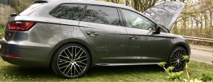

Hab meinen FR ab Werk mit 19" genommen, von Radnabenmitte bis zur Kotflügelkante sind es vorne und hinten 37cm.
Sieht von der Seite dann so aus .... habe leider im Moment keine andere Ansicht
Hoffe es hilft dir :)

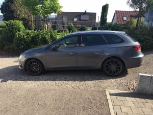

In diesem Zustand, muss ich sagen, dass er mir zwar etwas zu hoch ist, aber ich nicht bereit bin deshalb 1200€ für ein vernünftiges Fahrwerk auszugeben.
Eher würde ich ein Fahrwerk kaufen weil das serienmäßige FR-Fahrwerk ein Graus ist.

dark_01: Hinten sieht das Fahrzeug ordentlich tiefer aus als vorne.... war er da beladen ?
FL224 : Ich muss sagen die höhe geht an sich eigentlich noch klar. Wollte halt auch auch nicht so einen Betrag in ein Fahrwerk stecken... Lieber Bei den 18Zöllern bleiben? Dann hat er an sich eine gute tiefe 🙈

Kofferraum ist leer, bis auf Reserverad und Bordwerkzeug. Scheint wohl normal zu sein, dass es vorne etwas höher aussieht. Bei einem Kollegen der jetzt von 18" auf 19" gewechselt ist auf Serienfedern sieht es genau so aus.

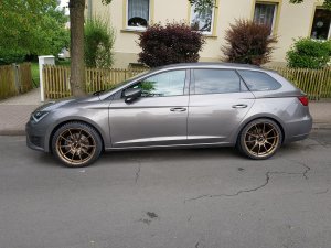

Ja, aber ich kann mir nicht vorstellen, dass nur wegen der Tieferlegung die Felgen so furchtbar schlecht aussehen. Werde überprüfen ob es mit den Reifen beim FR geht im Bezug auf weniger Komfort. Aber anscheinend hat die Tieferlegung des Cupra doch was damit zu tun, sonst würden da doch auch 18 Zöller drauf sein. Oder der Cupra ist allgemein auf weniger Komfort ausgelegt. Sorry ist mein erster Seat, vorher Opel und früher mal 3 er Golf (mein bisher bestes Auto im Bezug auf Langlebigkeit) von daher kenn ich mich überhaupt nicht aus.
wiesel_
wiesel_
2.308
1.301
Die Felgen sehen dadurch natürlich nicht furchbar aus, aber der Gesamtbild vom Auto geht in Richtung SUV the bruce hat das hier im Thema wunderbar beschrieben Beitrag #16 . Es gibt auch Leuten denen es gefällt, letztendlich muss dem Fahrer/Besitzer es gefallen und nicht uns Forumusern.
