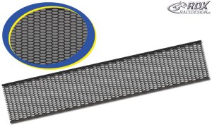

Hi, auf Anraten eins Bekannten habe ich mir das RDX Racegitter (EBAY)schwarz eloxiert bestellt.
150cm x 30cm
Das größte sollte wohl für alle 3 Öffnungen am Stossfänger genügen.

Ich hoffe ich darf das Bild des Anbieter hier posten.Dient zur besseren Veranschaulichung.ggf. Bitte löschen....will keinen Ärger!
Anhang 24930 betrachten

Ist das einfach ein schwarzes Gitter mit einem Rand (Kantenschutz?) oben und unten oder wie seh ich das auf dem Bild ?
Wenn ja, dann mich ich mir das selber so wie auf denn Bildern oben ersichtlich :)
Reicht denn 30cm Breite aus, damit der grosse Kühler vorne geschützt ist ?
Für den DSG Kühler würd ich das dann auch noch machen
Was mir gut gefällt ist, dass das Gitter von RDX wabenförmig ist...muss mal schauen, wo ich sowas bekomme...
Wenn es passt von der Breite her, werd ich mir das gleich zwei mal holen, einmal für den Cupra und einma für den Octavia RS :)

CSR hat das Gitter aus Kunststoff übrigens auch im Angebot, Preis ist sogar gleich :)

Kann es sein, dass die Maschengrösse mit 33x14mm eigentlich viel zu gross ist, um effektiv gegen Steinschlag am/in den Kühler zu wirken ?
Das Gitter, das ich am Rennmotorrad habe, ist deutlich engmaschiger, glaub so 4x7mm...hab's leider erst vorher realisiert, als ich nachgeschaut habe, wie lange das Gitter eigentlich ist :(
