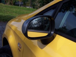

Es gibt ab dem Modelljahr '07 wohl keine Spiegel auf der Fahrerseite mehr, die den toten Winkel mit erfassen?
Was bitte soll das?
Ein Konvexer Spiegel heißt ja
eigentlich auch bloß, das er gewölbt ist, richtig? Warum steht auf der Seat Homepage bei Serienausstattung "Außenspiegel auf Fahrerseite konvex", wobei der Beifahrerspiegel auch gewölbt ist? Und bei fast jedem Auto ist ein gewölbter Spiegel dran.
Wie sieht es bei euch aus, wenn ihr seitlich in den Spiegel schaut? Ist der Dichtgummi eine gerade Linie oder ist der im Spiegel dann gekrümmt dargestellt?
Wie an dem Foto von mir zu sehen, ist der gerade, was auch heißt nix mit totem Winkel erfassen. :nene:

Also mein Löwe ist ein ganz früher (10/05), und ich hab einen sogenannten "asphärischen" Aussenspiegel an der Fahrerseite.
Das bedeutet eben, dass der äußere Teil des Spiegels gekrümmt ist, um den toten Winkel zu erfassen. Dieser Teil ist auch eindeutig durch eine kleine Trennlinie durch den Spiegel sichtbar. (Hab leider kein Foto zur Hand)
Bei deinen Bildern kann ich das nicht erkennen :nene:

Im Autohaus wo ich heut war, standen noch 3 1P, 2 ohne Knick und einer mit asphärischen Spiegel.
Dann hat der Verkäufer noch bei Seat angerufen und der meinte das es nur noch die konvexen Spiegel gebe. Kann mir aber nicht vorstellen, das der Spiegel wie auf dem Bild so einer sein soll.

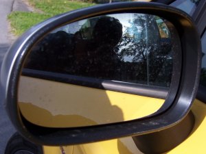

Genau das ist das was ich meinte, das er aussen gewölbter ist als der Rest.
Könntest mal bitte ein Foto machen, so wie meines oben ist? So das man den Dichtgummi sieht? Das würde mir weiter helfen und ich könnte morgen gleich nochmal zu meinem :] .

Danke für die Bilder, aber so richtig hilft mir das nicht. :(
Diese Wölbung hab ich auch (hat jeder Spiegel, auch die asphärischen vom 1M), aber sie zeigt keinen toten Winkel.
Wenn du ein Foto machen könntest wie dieses,
dann müsste man eigentlich sehen, das der Gummi einen leichten Knick an der äußeren Seite hat.
