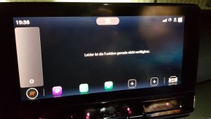

Guten Tag,
Ich habe heute meine neuen Seat Leon Sportstourer bekommen.
Was muss ich tun, wenn die Klimabar bei meinem neuen Seat Leon Sportstourer "verschwunden" ist?
Sie war erst da, jedoch beim nächsten Start war diese verschwunden. Beim Klick auf den kleinen Ventilator (Der neben der Uhrzeit, und dem Handyempfang das letzte Verbliebene der Klimabar ist - s.Foto) kommt dann "Aktuell nicht verfügbar". Über die wärmer/kälter Wischtasten lässt sich aber wohl noch die Temperatur ändern, nur wird oben in der Leiste nichts mehr angezeigt. (Sitzheizungssymbol, AUTO, usw.)
Bin etwas verwundert, da es bei den ersten zwei Fahrten problemlos funktionierte..

Direkt wieder beim Händler melden! Das ist aber scheinbar wiedermal ein neuer Fehler. Habe ich beim Golf auch noch nichts von gehört. Vielleicht musst du auf ein Update warten.
Oder sammel die Fehler noch ein wenig, da werden noch welche dazu kommen. Sorry!
Wenn ich so ein "neumodisches" Fahrzeug übernehme, wäre meine Erwartungshaltung, dass es auf dem aktuellen Stand ist.
Ggf. hilft der Batterietrick. 🤐
Oder nur die Mediaeinheit durchbooten.

Da geb ich dir recht aber die Scheibe bekommst du auch ohne Display frei in dem du bei den Licht Knöpfen den entsprechenden Knopf drückst.

Ich hatte neulich den gleichen Fehler. 1 1/2 Studen war die Bedienung der Klimasteuerung nicht möglich..Sitzheizung eben falls. Es kam zum Glück weiter Lüft aus dem Lüfterdüsen. Danach war alles wieder ganz normal, kam von allein wieder.
