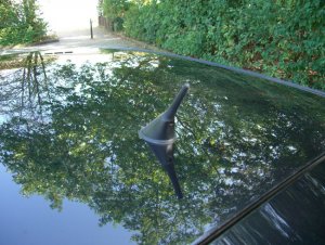

Hi, also ich habe mir eine 5cm Antenne bei eBay geholt, empfang ist im vergleich zur Originalen etwa noch 60%, aber sieht viel besser aus. ;)
Montage ist nicht ganz einfach, gibt es aber schon einige Themen drüber hier im Forum, einfach Suche benutzen!
Link zu eBay: klick hier
Bild von meiner Antenne:

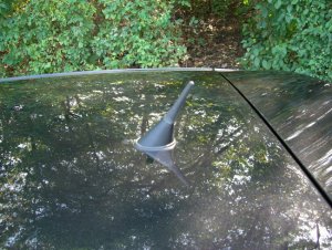

Ich habe ne Antenne bei Citroen geholt für 5,- Euro ... 1A Verarbeitung und Empfang und super kleine Optik ... passt direkt drauf ... habe leider die Artikelnummer nicht mehr von der Antenne ... hatte ich irgendwann mal in nem Forum gefunden ... siehe Bild ...
die gefällt mir aber überhaupt nicht - sieht ehrlich gesagt aus wie 5 Euro....
