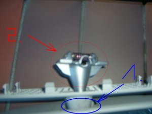

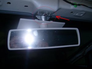

habe es grad nochma probiert habe ma ein bild gemacht kommt drauf an wo es auseinander iss . Habe es mal makiert wenn bei 2 rot einfach reindrücken es geht mit etwas kraft . Bei 1 blau wirds schwierig musste wahrscheinlich :) fahren .

Also es ist 2, rot.
Ich könnte mir den Einbau bzw. das drücken auch einfach vorstellen.
Nur du hast ja den Dachhimmel nicht montiert, sodas du auch siehst, was und wo du drücken musst.
Sobald der Dachhimmel montiert ist, siehst du überhaupt nix mehr und du musst vor dem drücken auch noch die verkleidung vom spiegel in den Himmel einklippsen.

ja iss demontiert ;)
wenn es ein prob sein sollte baut innenraumleuchte aus dann siehste was wohin gedrückt werden muss .

dann sollte dir geholfen sein mit der innenleuchte .

mir ist neulich genau das gleiche passiert, wollte vom beifahrer sitz nochmal schnell irgendwie auf die fahrerseite und rums mit der rübe den spiegel abgetrümmert. bei mir half nur die kraft der verzweifelung und ne menge rohe gewalt + viel viel glück. aber auf jedenfall muss eine seite zuerst eingehakt werden. den da wieder reinzudrücken in seine halterung ist trotzdem schon ne aufgabe, da die feder die die hinteren klemmstifte spreizt sehr sehr hart ist. von den blutigen fingernägln und zerschundenen fingern fang ich lieber nicht an. aber es geht!
man muss dazu sagen, dass ich immerhin keine kabel hatte die ich abknicken konnte... trotzdem viel erfolg :rolleyes:

Hatte mir ebenfalls den Innenspiegel beim Staubsaugen abgerissen (Typ 2 rot).
Mit viel Kraft hat's geklappt. Sogar mit loser Plastikverkleidung. Da ich die Lichtverkleidung nicht rausbekommen hab musst ich von vorne (also gegen die Fahrtrichtung) hinter die Plastikverkleidung schauen um zu sehen, ob ich da jetzt an der richtigen Stelle drücke. Die Plastikverkleidung anschließend wieder einzuklipsen erfordert dann allerdings auch etwas mehr Fingerspitzengefühl...

An der Stelle wo es wieder eingeclipst wird befindet sich eine kleine Feder die gedrückt werden muss dann geht es wie Butter..... ;-)
