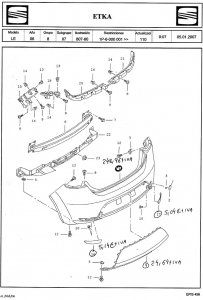

mach mal die radhausverkleidungen raus und schau mal da nach ... ich denke die schürze sollte außen noch mit der karosse verschraubt sein ...
B.I.G.1P.
B.I.G.1P.
400
@consdale
vielleicht hilft das
Gruß Rainer ;)
Tom 1p
141
Hi
Wenn ich mich richtig erinnrere waren Schrauben im Radhaus , Unter der Stoßstange , hinter den Lampen .
An den Seiten ist Sie noch festgeclipst , wir mussten ganz schön ziehen um sie ab zu bekommen .

@ TOM 1P & B.I.G. 1P : Danke
Also musste ich nur Kraftiger siehen !!!!!
