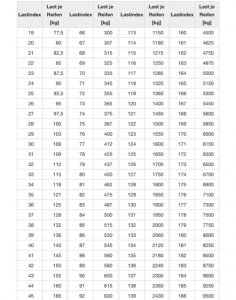

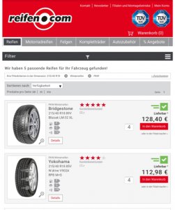

Such dir nen ordentlichen TüVler und dann ist die ganze Sache kein Ding...
Schau, wenn du dir nen 215 / 40 / R18 89V z.B. holst, sollte es nach meinen Erfahrungswerten ausreichen. Weil die Traglast weit eingehalten wird...
Siehe Bilder anbei [emoji6]ImageUploadedByTapatalk1451572333.414169.jpgImageUploadedByTapatalk1451572343.929707.jpg
