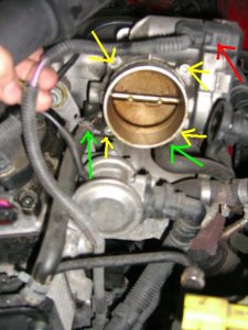

@raider
Für die doppelte Portion Motor isses auch ganz einfach.
1. Luftfilterkasten raus
2. LMM raus
3. Schlauch vom LMM zur Drosselklappe raus
4. Stecker von der Drosselklappe abmachen (roter Pfeil)
5. Kühlwasserleitungen weg machen (grüner Pfeil)
6. die Schrauben lösen (gelbe Pfeile)
7. Drosselklappe raus nehmen und fertig 8)
Einbau in umgekehrter Richtung. :wave:

Ey Cupra, besten Dank. So bringt das was. Präzise knapp und ohne Schnörkel. Thx :wave:
