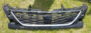

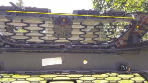

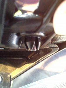

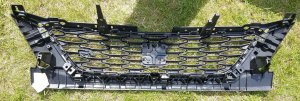

Für den FL hat sich das an der Stelle ganz schön geändert. Die gelb markierte Abdeckung ist jetzt eins mit dem Grill. Die Waben der obersten Reihe sind auch geschlossen. Damit fallen erst mal die 3 gelb markierten Schrauben weg. Von den restlichen gibt es nur die unteren beiden. Wenn ich die löse, ist aber immer noch alles so fest wie zuvor. Die oberen beiden sind entfallen, dafür gibt es jetzt von der Oberseite zwei Clips, von denen ich keine Ahnung habe, wie sie zu lösen sind, sitzen bombenfest.
Ich wollt heut' den Grillrahmen tauschen. Und da ich im Netz auf die Aussage eines (vermutlich) Briten gestoßen war, der meinte, er hätte den Rahmen ohne Stoßfängerdemontage herausbekommen, wollte ich es mal so probieren. Habe es aber nicht hinbekommen. Auch wenn ich nach Demontage der oberen Abdeckung und Lösen der 4 schrauben von oben meinen Unterarm gut in den Zwischenraum stecken kann. Ich komme zwar an alle Nasen ran, aber irgendwie bekomme ich nur die auf den Außenkranz gelöst, nicht die auf dem Innenkranz. Warum auch immer. Hat schon mal jemand beim FL den Rahmen gewechselt?

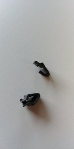

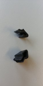

hatte gestern die Frontschürze abgenommen, da ich anders das untere mittlere Lüftungsgitter nicht abbekam. Dieses habe ich dann ausgetauscht. Nach dem Zusammenbau lagen unterm Wagen diese beiden Plastikteile (Fotos). Ich dachte erst, das sind so kleine Distanzclips, aber bei näherem Betrachten sah ich, dass die irgendwo abgebrochen sind. Kann mir jemand sagen, wo die hingehören...? 😬
