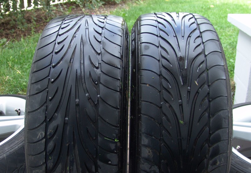

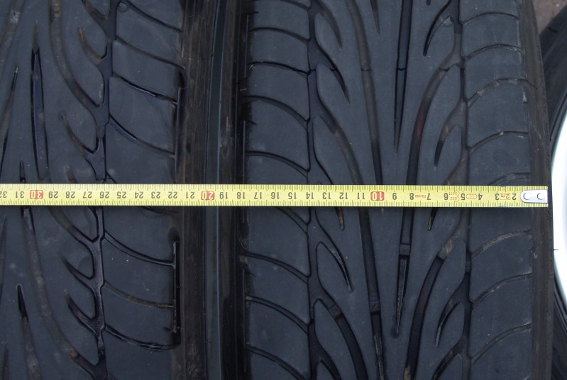

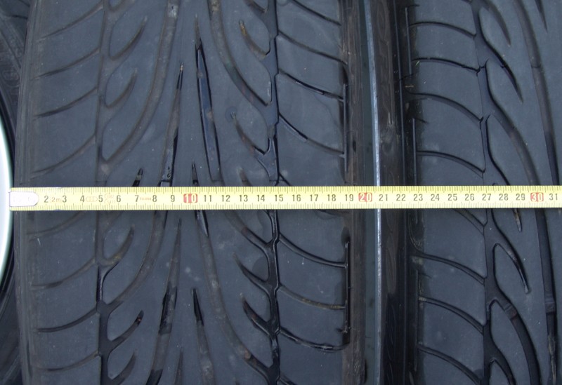

Welche Unterschiede es gibt, zeigen meine alten Fotos:
Gleiche Felge, gleicher Reifenhersteller (Dunlop Sport), gleiches Profil und auch Dimension. (beide 205/40/17)
Der einzige Unterschied hier: der schmalere ist ein V (Typ 9090) und der andere ein ZR Reifen. (Typ 9000)
Wie man sieht, ist schon hier genau 1cm weniger Profil am Reifen. Nimmt man die unterschiedlichen Hersteller und deren (sogar Firmintern) unterschiedlichen Produkte in den Vergleich mit ein, würd es mich nicht wundern, wenn sogar 2 cm Unterschiede rauskommen.
Also kann es durchaus sein, dass ein als 245 eingestufter (jedoch schmal gebaute) Reifen effektiv die gleiche Profilbreite hat wie ein "breiter" 225er. Ist sicher nicht üblich und stellt den Extremfall dar, aber 1cm ist da sehr üblich, weshalb man das sicher auch mitberücksichtigen sollte.
Normal dürfte sich ein 245er Reifen auf einer 8" Felge nicht so ziehen, wie auf dem Foto ersichtlich.
