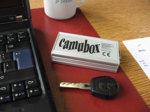

So, also jetzt hier mal alles zusammengefasst, was es da bisher zu berichten gibt.
Hab die Camubox direkt bei Sacora bestellt, Lieferung war flott. Lieferumfang ist die Box selbst, ein passendes Adapterkabel für's Aura CD (Aufpreis) und eine
übersichtliche, einfache Anleitung. Vom Prinzip her gibt's da auch nicht viel zu erklären: Die Box wird einfach per Mini-ISO hinten am Aura eingestöpselt und das war's schon. Auf der SD- oder MMC-Karte legt man unter Windows einfach sechs Ordner mit Namen "CD1, CD2, ...., CD6" an, in die man jeweils bis zu 99 mp3-Files packen kann.
Die Box selbst ist im Vergleich zu nem Wechsler wirklich winzig klein und das Kabel ausreichend lang. Man könnte sie also im Umfeld der Mittelkonsole quasi überall unterbringen. Ich werd mal versuchen, ob ich sie ins Gehäuse vom Aschenbecher gequetscht kriegt. Den müßte man halt irgendwie (?) zerlegen und die Rückwand aufsägen.
Hier nochmal ein schärferes Bild zum Größenvergleich:
