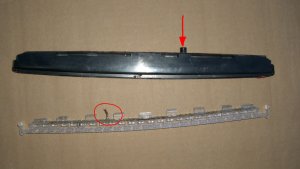

Wenn das Teil ab ist muß man nur noch den Verbindungsstecker (Kabel einfach samt Gummimuffe herrausziehen)
Morgen Leute!
Also ich hab gestern (besser gesagt ich wollte) den "kleinen" Dachkantenflügel gegen den großen vom TS & Co tauschen.. die innere Heckklappen Verkleidung hab ich noch recht gut hinbekommen (ein gebrochener Clip) und dann dachte ich das es schon gelaufen ist, sprich die 3 Schrauben raus. Bremslicht abstecken Spoiler wechseln, Lampe wieder dran fertig.
..Dem war aber nicht so!! Als ich den Spoiler losgeschraubt hab, suchte ich mal vergebens nach dem genannten Stecker um die Bremsleuchte abzustecken! Wo soll denn der bitte sein?? ?(
Naja dann hab ich halt mal die 2 Schrauben mit denen die Leuchte am Spoiler festgemacht ist weggeschraubt und wollte dann das bremslicht aus dem Spoiler holen und schon bracht mir ein Eck weg! :angry: ..also total spröde und verhärtet das schei.ß Zeug..
Jetzt muss ich mir wohl oder übel eine neue Bremsleuchte kaufen (hoff nur das die nicht mehr so teuer sind wie vor 4-5 Jahren, sonst kostet mich das schei.ß Bremslicht nämlich mehr wie der Dachspoiler!!) aber was ich da wissen will <- Wo ist da ein Stecker??? Die zwei Drähte gehen in die Leuchte rein wo si dann verlötet sind!!

Ja Danke weiß jetzt wo der Stecker ist (laut Bild zumindest *g*)
