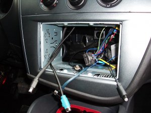

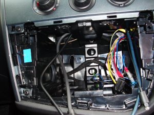

ich hab mich schon bei Deinem eigenen Post über den Einbau des IVA gewundert, als Du geschrieben hast, dass das Teil nicht ganz reinpasst und man noch was drumrum bauen müsste. Ich hab mir das in meinem Leon angeschaut und das passt hervorragend rein, ist sogar noch ein bisschen Platz dahinter. Hier mal ein paar Bilder:

@vanGraham:
ja hatte anfänglich die falsche blende ... deswegen meine verwirrung *g*
allerdings steht das display vom alpine radio serienmäßig diesen 1cm heraus! deswegen meine frage wie da ExG60 das gelöst hat das das ganze radio so schön plan abschließt.
greez michi

Hab die Rasten am Rahmen auser Betrieb genommen und am Radio vier Metallbügel mit einer kleinen Nase als Anschlag an den Seiten befestigt,fertig.
WICHTIG IST, DASS ALLE DIE GLEICHE LÄNGE HABEN!
Das war der Kommentar von meinem Kumpel :)

Nein, dahinter ist massig Platz. Ich habs gemessen, weil ich eigentlich den Knubbel inten am Radio in das untere dafür vorgesehene Loch im Radioschacht einführen wollte. Aber der kommt ohne Verlängerung garnicht so weit nach hinten. Da sind locker noch ca. 3-4 cm platz.:astonish:
