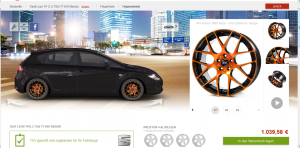

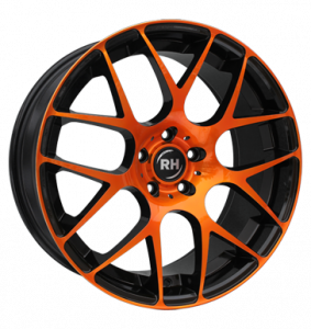

Abend :wave:
bin neu hier und in dem Thread oben mit eingetragenen Kombinationen steht leider nichts dabei, daher Frage ich hier nach
meine Frau fährt einen 2011er Leon 1.2TSI mit 30er H&R Federn
jetzt hat sie sich Felgen ausgesucht die ihr gefallen und mich gebeten doch alles klar zu machen
ich selbst fahre einen Passat 3BG und bin auf dem Gebiet Seat Leon Neuling
die Felgen sind 8Jx17" Reifen soll der Hankook S1 Evo werden in 215/45 R17
war heute auch bei 2 Reifenhändlern in der Nähe bewegt sich alles um die 1.3 für die Kombination nur konnte mir dort leider auch niemand sagen welche ET besser ist
nun stehe ich vor der Frage ET35 oder ET45?(
bitte nicht hauen falls es einen ähnlichen Thread gibt oder es wo anders hingehört, ein netter Hinweis reicht mir ;)
