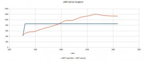

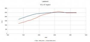

Ich habe heute nochmal neue Loggs erstellt, vielleicht könnt ihr da ja mehr mit anfangen, habe auch mal 3 Grafiken erstellt um das mal zu verdeutlichen.
So wie es aussieht, sind mein LLK und die Druckschläuche Dicht und es hängt mit dem Unterdruck oder sowas zusammen...
Wenn ich ein Leck hätte, würde der LMM Wert ja viel höher sein weil der Lader die Luft dann ja nach draussen blasen würde...
Die Grafiken sind jeweils nur von dem ersten Messblock, habe in der Loggdatei 3 Messungen gespeichert, jeder Block ist eine eigene Messung.

Nabend, ohne nun die Logdateien angeschaut zu haben, könnte nicht der LMM defekt sein? Oder habe ich überlesen dass der schon ausgeschlossen werden kann? Das Anzeichen für einen Defekt ist doch deutlicher Leistungsverlust.
