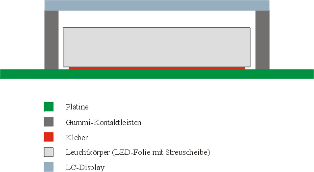

Ich habe meine mStation auch auf rote Beleuchtung umgebaut (d.h. die Kabelfernbedienung). Aber ich möchte das nicht unbedingt noch einmal machen müssen... es ist wirklich eine heikle Angelegenheit, bei der man leicht was kaputt machen kann.
Problem: die Beleuchtung ist unter dem LC-Display auf die Platine geklebt (Skizze). Das Display-Glas liegt auf zwei Gummileisten, die zig Kontakte zur Verbindung der Platine mit dem Display enthalten. Wenn man das auseinander nehmen sollte, kriegt man es garantiert nie mehr zusammen! Also muß man die Beleuchtung unter dem Display demontieren... ;(
Zweites Problem: die LEDs in dem Leuchtkasten sind irrsinnig winzig, wie auf eine Folie gedruckt. :astonished: Die kann man also nicht austauschen, da muß man sich was anderes einfallen lassen... mit Flach-LEDs mit seitlichem Lichtaustritt, wie ich sie verwendet habe, hat man das Problem der nicht gleichmäßigen Ausleuchtung. Dagegen sind die SMD-LEDs zur Tastenbeleuchtung ja relativ easy umzubauen...
Also Leute, überlegt euch das gut, bevor da was put geht und der Jammer groß ist...

Ich kann da MrSigno nur zustimmen! Die Angelegenheit ist wirklich sehr heikel!
Ich hab das Display aber trotzdem von der Platine genommen. So bin ich recht einfach an die Beleuchtungsfolie gekommen. Ich dachte mir, tauscht du einfach die LED´s aus. Das kann man aber vergessen. Die LED´s sind in offen (Ohne Kunststoffkörper) in einer art transparenten Silikonmasse eingebettet. Nimmt man die runter, reißt man die LEDßs mit ab. Also hab ich Flächen LED´s bei Reichelt bestellt. ( Ich schau gleich mal, ob ich diese noch finde) Von diesen Flächen LED´s hab ich dann 6 Stück (insgesamt sind glaube ich 8 einzelne LED´s darin enthalten) zu einer großen Fläche zusammengebastelt. Das Ergebnis kann sich eigentlich sehen lassen.

Du hast das Display abgenommen? :astonished: Wie kriegste das wieder so zusammen, daß alle Kontakte an der richtigen Stelle sind...? Und du hast keine ausgefallenen Pixel?
Mit den Flächen-LEDs kann man sicher eine brauchbare Beleuchtung bauen. Von der Höhe her müßte es ja auch für eine eigene Platine (Streifenrasterplatte) reichen? Ich habe die Original-Streuscheibe benutzt und da flache LEDs mit seitlichem Lichtaustritt reingebaut - ziemliche Fummelei. Am besten wäre eine fertige LED-Leuchtplatte, aber die hab ich nur in grün und nicht in rot gefunden... X(

@MrSigno
Das ist eigentlich kein Problem. Das Gommi, welches die Kontakte herstellt, ist mit dem Display verklebt. Also muß es nur auf die Platine gedrückt werden. Ich hatte allerdings ein paar Anlaufschwierigkeiten damit. Bis ich gemerkt hab, daß das Gummi die Platine nur sehr leicht ohne größeren Druck auf der Platine aufliegen darf. Sonst hast du nämlich wirklich Pixelfehler.
Diese Flächen LED´s sind eigentlich schon zu hoch. Ich mußte da drann ganz schön rumbasteln, daß sie unter das Display passen. Die Segmente sind auch nicht auf einer Platine aufgelötet. Die passt nie im Leben noch darunter. Ich hab die Segmente mit feinem Draht miteinander verbunden.
Die invertierung des Displays kann man nicht so einfach aufheben. Die Polarisationsfilterfolie die da drauf geklebt ist, müßte um 90° verdreht werden, damit das past. Die bekommst du aber nie im Leben heil da runter.
Einzige Möglichkeit ist also, das Display vom Rack zu nehmen
