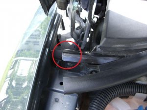

Ggf. muss noch am unteren Dichtungsverlauf an der Spitzwand etwas nachgearbeitet werden, damit die Dämpfer an diesem Engpass ohne Probleme vorbeigehen.
Siehe Post 7

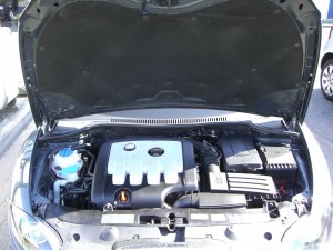

Die Haube schließt und öffnet sich einwandfrei. Beim Schließen muss man sie etwas nach unten und in das Schloss drücken. Das ist aber mit wenig Kraft verbunden.
Mir gefällt es super und verstehe nicht, warum man werksseitig auf so ein Feature verzichtet. NCAP hin oder her ... :nene: .
