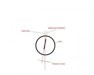

Nachlauf ist keine Streckengröße sondern in Grad
Sorry fürs Billigbild aber so sollte es jeder Verstehen
