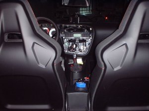

Könnt Ihr nicht mal ein paar Bildchen von den Sitzen selbst und den hier angesprochenen Schalen einstellen. So könnten vielleicht "Nicht-Cupra-Fahrer" ggf. auch Ausbauvorschläge mind. anhand der Bildersituation äußern.
Außerdem würde die Bilder mich auch generell mal interessieren .

kann man den stoff an der seite denn nicht soweit vordrücken, dass man seitlich unters plastik gucken kann mit ner lampe um clips oder schrauben auszumachen?

Naja, nun hier sind sie ...
Ich finde auch, dass die irgendwie gesteckt aussehen. Schrauben würde ich eher nicht vermuten.
Aber die Idee mit dem Lacken empfiehlt sich wirklich. Sieht ansonsten alles andere als hochwertig aus. Jetzt muss es den Cupra nur noch als TDI mit DSG geben, dann bestelle ich mir den (in weiß) .

Die Rückschalen sind von innen mit 4 schrauben befestigt.Das heißt:
Sitz Raus bauen,Stoffbezug vom Sitz abziehen und die zwei schrauben oben und zwei unten innen herausdrehen und die schale ist damit demontiert.
Ich denkmal wenn der Bezug ab ist,sieht man auch die schrauben..
