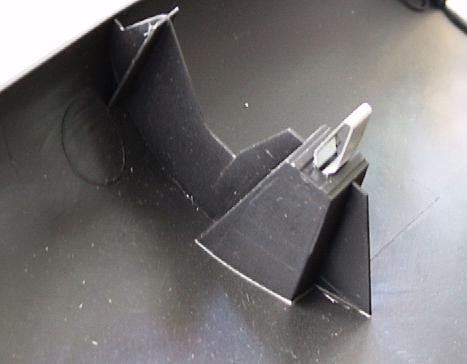

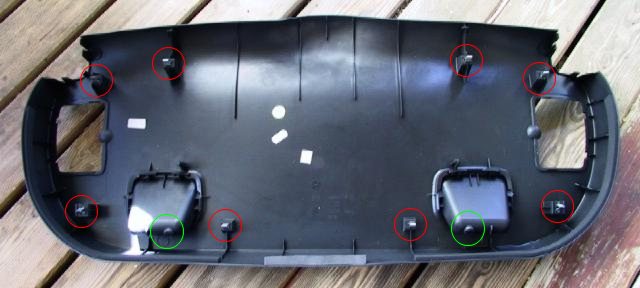

Die Heckklappenverkleidung muß in der richtigen Reihenfolge demontiert werden... zuerst der große Teil (), dann der U-förmige Rahmen (beide Teile sind ineinander geschoben).
In den Griffmulden ist je eine Schraube (grüne Kringel), der Rest ist mit diesen (8 Stück, rote Kringel) geclipst - da hilft nur beherzt ziehen (reißen). Dabei ist nicht auszuschließen, daß die ein oder andere Klammer stärker ist als deren Kunststoffhalterung... :(
Beim Rahmen müssen erst die seitlichen Clips zur Fahrzeugmitte hin rausgezogen werden, anschließend die oberen; dabei muß man den Rahmen ordentlich deformieren, aber das überlebt er...
Die Montage ist übrigens fast schwieriger als die Demontage, weil die Metallclips unbedingt genau in ihr Loch passen müssen, bevor man draufhaut; daher die Verkleidung möglichst parallel zum Blech aufsetzen und den Sitz der Clips kontrollieren! Viel Glück! :))
