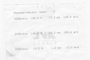

  • Cupra R BAM Luftmasse 171 g/s OK? Beitrag #16
Hi Steff!
NEUGIKEITEN: Mein Seat-Fritze hat mir für heut um 17 Uhr nen Termin zugesagt bzw. ich soll einfach ma vorbeikommen! YES
Ich würd sagen, ich poste heut Abend mal, ob das mit dem Messen geklappt hat, dann müssen wir uns über unser Treffen keine weiteren Gedanken machen!
Aber falls doch, dann hab ich das mit nem Notebook zur Kenntnis genommen!
Danke, so oder so ;)
EDIT
Schau mal meine Werte... zu wenig für nen gechippten R oder?
  • Cupra R BAM Luftmasse 171 g/s OK? Beitrag #17
@verpeil0r
ja, ich denke der Wert ist zu gering für nen Gechippten...
Hier die Werte von mir von heute:
Das Super+ und der org. Lufi haben keine Verbesserung gebracht. Ist Alles wie vorher.
Hatte auch mal Ladedruck geloggt, kam so auf 1 Bar... ist das ok???
Drehmoment kam max. auf 295 N/m
  • Cupra R BAM Luftmasse 171 g/s OK? Beitrag #18
Joa sieht ja eigentlich gut aus für nen Serien R!
Und 295 NM ist doch über den Serien-NM, also prima Sache! Ladedruck sieht ja ebenfalls normal aus!
Bin ma gespannt, was bei mir rauskommt, wenn mein neuer LMM drin is!
