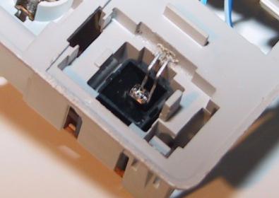

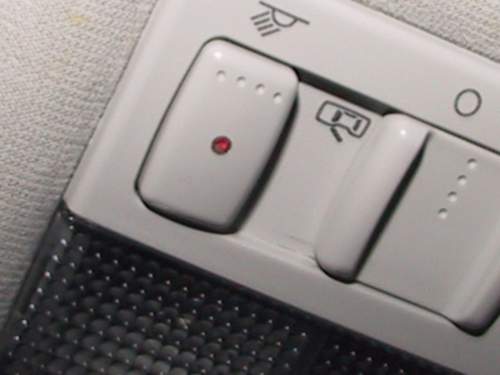

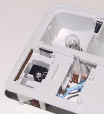

habe neulich dem Leon beleuchtete Tasten für die Leselampen verpaßt, weil man im Dunkeln ja schon gelegentlich danach stochert...
Also, in die
Schalterkappen flugs ein Loch gebohrt und ein kleines Stück transparenten Kunststoffs eingedrückt.
Seitlich des
Schalters zwei winzige Löcher gebohrt und eine rote 1mm-LED mit
abgewinkelten Anschlußdrähten eingefädelt.
Dann das ganze unter Zuhilfenahme einer
Konstantstromquelle etwas
verkabelt und wieder eingebaut.
Da (zumindest bei Leons ohne autom. Innenspiegel/Regensensor) an der Stelle nur Dauerminus bzw. mit der Tür geschaltetes Minus anliegt,
leuchten die LEDs halt dauernd, aber das dürfte bei 15 mA Stromverbrauch nicht weiter tragisch sein... 8)
So, und nun viel Spaß beim Nachbauen...

Man könnte ja auch eine plane LED mit 2mm Durchmesser direkt einpressen, oder ist da zu wenig Platz??
Beleuchtete Leselampen-Schalter Beitrag #6
Hatte ich auch überlegt, eine plane LED direkt einzubauen. Vom Platz her müßte es gehen (3mm-LED), aber es muß halt ein sehr flexibler Anschluß sein, damit der Schalter leichtgängig bleibt... da war mir die Lösung mit der feststehenden LED lieber...
Vom Effekt wäre es bestimmt schöner mit der direkten LED, weil die Fläche heller und gleichmäßiger ausgeleuchtet wird. Die Montage dürfte aber kniffliger sein, weil man das ja von hinten reindrücken muß, während ich mein Kunststoff-Ding von vorne einpressen konnte.
In den darunterliegenden Schaltern sind übrigens Löcher für eine integrierte Beleuchtung vorhanden, die Kontakte scheinen aber zu fehlen! Gibt es vielleicht VW-Modelle mit serienmäßiger Beleuchtung?
MrSigno
