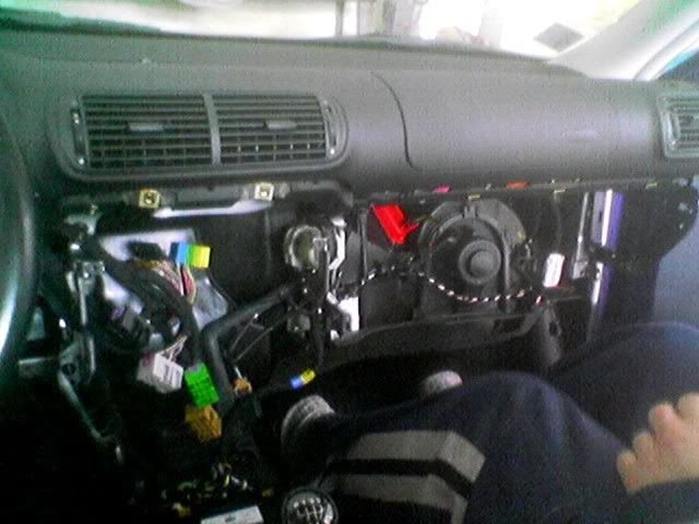

Lüftermotor abgeraucht, hatte ich schon 2mal.
Der Lüftermotor sitzt hinterm Handschuhfach, lass den mal checken. Der ist zu 98% Schuld an deinem Gestank und Rauch.
Freu dich übrigens: solltest du den Motor getauscht bekommen hast du nur noch eine eingeschränkte Teilegarantie auf das Teil; raucht er dir nach 13 Monaten nochmals ab kannste alles selbst zahlen. :evil:
Tipp: sehr bald tauschen lassen und gut durchlüften, dann hört's nach einigen Tagen auf mit dem Gestank.
EDIT: deswegen hast du keinen Anspruch auf einen Ersatzwagen gemäß Mob-Garantie. Die Mob-Garantie zahlt nur, wenn dein Fahrzeug nicht mehr fahrbereit war. Das war es zweifelsfrei sehr wohl. Folglich gibt's nix kostenfrei.....
EDIT Nr.2: in nem anderen Thread habe ich folgendes Bild gefunden: ! Dort siehst du den Lüftermotor rechts neben dem leuchtend roten Teil.
